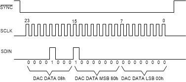

DAC80501说明书中 SPI通信用法写的很简单,不像I2C那样写的详细,我想知道具体SPI发送指令的格式和用法
  • 您好,
    数据手册写的确实不详细,SPI通信时,需要看表4和表5中的命令格式,如下截图,其中表4的B23 ~B20都是0在表5中没有写,表5中是B19 ~B0,加上B23 ~B20的4个0,一共是24bits。
    要与DACx0501通信,使用与芯片选择引脚类似的/SYNC引脚。
    SPI通信时使用手册中图58 Valid write sequence 如下截图,进行24位传输,SYNC管脚的使用类似芯片的片选管脚
    例如,需要将8000h写入DAC DATA 寄存器。要访问寄存器,您需要发送命令位08h。对于其他位,您将发送80 00,总的需要发送的24bits是08 80 00,如下所示:
    SYNC充当芯片选择,数据在SCLK下降沿传输到设备中。
    如果哪里还有疑问请回复帖子

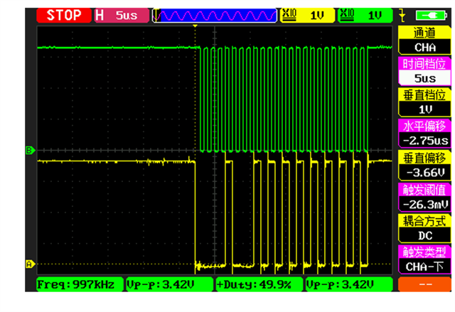

  • 收到,通信协议我了解了。目前还是无法设置DAC80501,麻烦帮我看下波形有没有问题?我发的是0x08AAAA
  • 通信期间,对应的SYNC的波形是怎样的?
    对于SPI模式操作,SYNC 在至少24个SCLK下降沿保持低电平,并且在SYNC 上升沿上寻址的DAC寄存器更新。但是,如果SYNC 在第24个SCLK下降沿之前拉高,则此事件将作为写入序列的中断。移位寄存器复位,写入序列被丢弃。数据缓冲区或DAC寄存器内容不会更新,操作模式也不会改变,如datasheet中图 58所示
  • 已测SYNC 远大于24个SCLK,波形没抓,我觉得发的数据没问题,但是DAC输出电压一直是0V,芯片也换了一个,TI原装的,还是没输出,不知道问题出在哪?
  • 麻烦帮我看下波形的毛刺,会不会影响通信
  • SYNC对SCLK之间也存在一定的时序要求,看下是否满足:
    对于毛刺,不太确定是否会影响通信,您在SDIN信号线上串联22Ω或者47Ω的电阻,看看是否对毛刺有所改善?
    对于没有输出,您的寄存器是怎样配置的? 特别是REF-DIV bit的配置,因为它的值决定了您输入的基准电压是否在合适的范围内。
