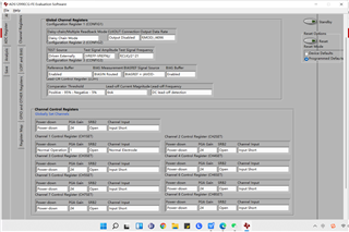

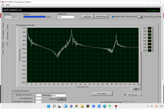

这不是脑电波形啊
是我的设置有什么错误吗

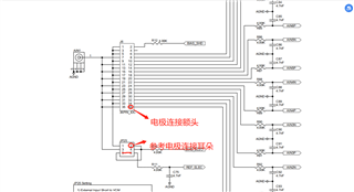

1、您是采用的哪种蒙太奇(montage)的电极连接方式?在 ADS1299 手册10.2 Typical Application中 提供了Sequential Montage 和 Referential Montage两种方式,如图Figure 72 和Figure 73。
在ADS1299EEG-FE EEG EVM 用户指南,如下链接,在文档的第7部分7 EEG Specific Features,描述了EVM板的偏置电极和参考电极的设置说明:
https://www.ti.com.cn/cn/lit/ug/slau443b/slau443b.pdf
