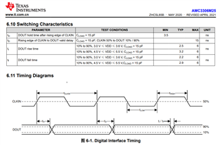

输出变化是在时钟的上升沿还是下降沿
您好,
通过datasheet 给出的时序图如下,可以判断输出是在时钟上升沿变化,请注意 CLKIN上升沿至DOUT有效有个最大15ns的延迟。
