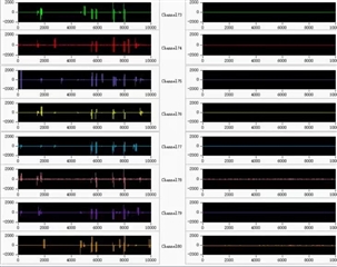

您好,我用菊花链连接4片/8片/16片 1299,均出现下图里的情况,菊花链的前八个通道会出现这种杂波,请问是否遇到过类似的情况/一些建议?

    前八个通道的输入信号是什么呢?将前八个通道的输入信号接已知固定电平或配置采集内部测试信号,看输出是怎样的?
    除了前八个通道存在杂波,其他通道是正常的吗?如果是正常的,也可以将前八个通道输入与其他正常通道相同的信号,采集结果是怎样的呢?
