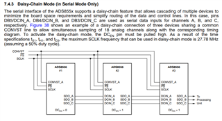

我现在用ADS8556做数据采集,需要12个通道,用两片ADS8556菊花链结构串,但不确定自己所画的电路结构是否有问题
另一片如下
请问,目前所绘制原理图是否有问题?
