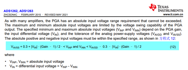

请问下在使用ADS1262进行电压采集时,Vp接采集电压(2.4v),Vn接电源的gnd,adc读取到的数据0xF4C1883C,对应的电压V=0xF4C1883C/0xFFFFFFFF=2.39v,当Vp=1.5v,VN=0v,adc读取到的数据0x101F7626对应的电压V=0x101F7626/0xFFFFFFFF=0.15v
请问下是什么原因导致了采集到的数据不准确了?
我的增益设置的1V/V,基准电压使用的内部基准2.5V,现在就是我采集出来的数据根据LSB=VREF / (Gain · 2^N–1 )公式计算出来的电压不对。

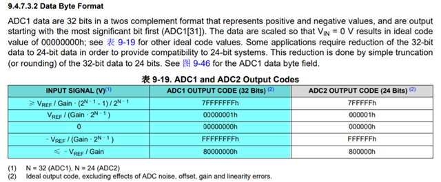

| VP输入电压 | 读取到的数据 | 对应10进制 | ||||
| 1 | 0x58899019 |
| 2 | 0xC8527C32 | 3360848946 | ||||
| 2.4 | 0xF4C1883C | 4106324028 | ||||
| 1.5 | 0x101F7626 | 270360870 |
从数据中发现输入2V时候读取到的值3360848946超过了0x7fffffff(2147483648)导致计算出来的电压不对,请问下这是什么原因?我的VN接GND
