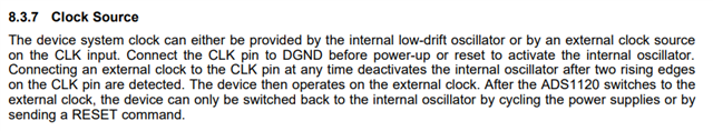

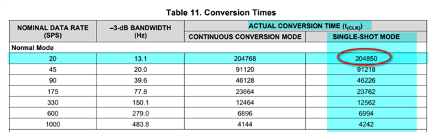

再请教个关于ADS1120延时,我这样计算是不是正确:
在9.1.6的示例中,有这样一句
Delay for a minimum of 50 μs + 32 · t(CLK);
我用的是正常模式,20SPS,单次, 那么这里的t(CLK)按8.3.5的表11查得为204850,这个是以4.096M外部时钟的值,我用的32M
所以这个结果是
50us+32*(204850/8)=819442us
这个结果是这样计算吗?
