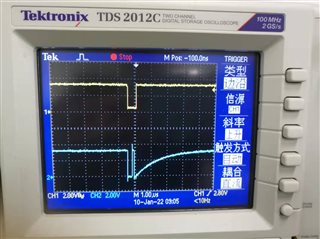

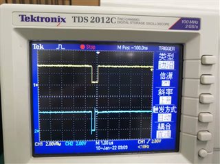

   如图的波形,1通道是CS,2通道是SDO0.当一组数据传输完成CS变高时,如果SDO0是高电平波形正常。但是如果CS变高时,SDO0是低电平,波形就会失真,请问这是什么原因?

  • 我们使用的是PB10-AB-SDR协议,SDO0-SDO7都有这种现象,SDO是直连到一个FPGA的I/O口上。最早不能转换数据,我们把I/O内部的上拉电阻打开后就能正常读取数据了。但波形还是异常(如上图),我们担心有隐患,所以想请你们帮忙分析一下原因。

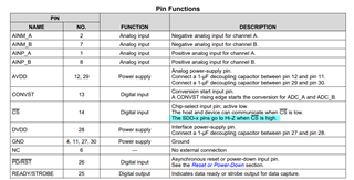

  • 在CS拉高后,SDO-X应该进入高组态,但是您把I/O内部的上拉电阻打开了,因此SDO-X会被拉高,拉高的上升时间应该由上拉电阻和SDO-X上的总电容决定。我认为这里没有关系,CS拉高后,就不再使用SDO进行数据传输,SDO是输出管脚,SDO的状态不会影响什么。请注意数字输出管脚最大耐压是 DVDD + 0.3V,即拉高电压不能超过这个电压。
