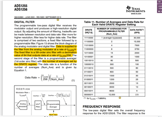

Part Number: ADS1256
想问下TI,ADS1256的数字滤波器时可以自己设置吗,还是通过
ADC的DATA RATE的设置,默认是设置到相对于的数字滤波了
您好,是的,不可以设置,固定的5阶正弦滤波器,以 fCLKIN/256 的速率输出数据,抽取值为64的数字滤波。
