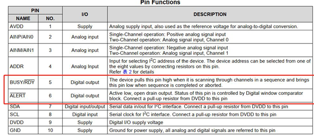

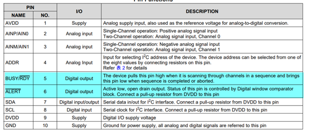

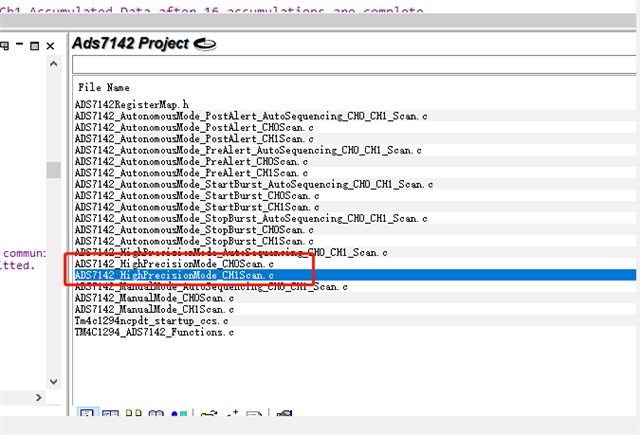

  • 1.请教下,忙/Rdy和警报这两个脚是不是不需要控制?
    2.这个代码,帮忙确认下,该用哪个模式的?
  • 问题1应该是“请教下,busy/rdy和alert这两个脚是不是不需要控制?”
  • 1、这两个管脚是数字输出管脚,
      BUSY/RDY :当设备按顺序扫描通道时,将该引脚拉高,当顺序完成或中止时,将该引脚拉低。
    ALERT:低电平有效,OD输出。该引脚的状态由数字窗口比较器块控制。外接上拉电阻至 DVDD。
    您说的控制具体是什么意思?
    2、这2个.c文件以 High Precision Mode命名,应该是High Precision 模式。

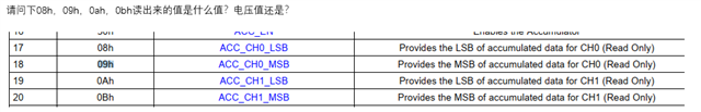

  • 是每通道的16个转换结果的累加值,具体参看datasheet 7.3.8 Accumulator部分。
  • 请问下这个LSB和MSB是什么意思,是代表采集到的ch0和ch1的电压值吗?怎么可以获取到ch0和ch1采集的电压值?
  • 1、LSB(Least Significant Byte)低位字节,MSB Most Significant Byte 高位字节,08h 09h是一个数据,是16位的,分2个字节,一个高位字节在09h一个低位字节在08h;
    2、是ch0和ch1的16个转换结果的累加值;
    3、需要工作在Autonomous模式,具体请查看数据手册 7.3.7 Data Buffer

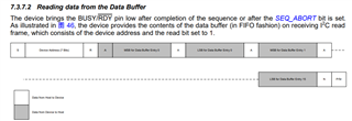

  • Hi Amy,
    我使用Autonomous stopburst模式,采集ch0电压, 读32个Data Buffer数据,数据0(0x8b)是MSB? 数据1(d1)是LSB?,完整数据是0x8bd1(35793)?
    0x8bd1是采集到的ch0的电压值?这个数据应该还要转化吧,该怎么转化呢?(实际我使用万用表量出来是0.932V)

  • 我明天会看下您的配置
  • 是的,MSB高位在前:
    输出代码可根据数据表 7.3.4 ADC Transfer Function章节说明转换为对应电压;
    关于寄存器,reg =后面是寄存器地址,data =后面是对应的寄存器值,是吗?您先看下您是否可以将采集代码转换为输入电压,以判断是否可以正常AD转换?有问题我再细看您的寄存器配置。
