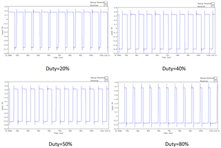

问题:1)输入100KHz方波信号,脉冲组(含50个方波),Vpp=100mV,占空比可调,不同占空比时,使用TSW1400采集信号的电压幅值不同,不知道原因?

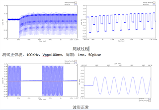

           2)同时方波信号还伴有爬坡过程,请教原因?
1、测试条件;100KHz方波信号,脉冲组(含50个方波),Vpp=100mV,占空比可调,使用TSW1400采集数据
现象;不同占空比,测得正、负端最大电压幅值不一样,duty=50%时,比较接近实际输入值,但仍有差异。
2、测试条件同上,输入方波则有爬坡过程;其他条件不变,波形改为输入正弦波,则波形正常,无爬坡过程。
  • 您好,
    LNA_HPF_PROG寄存器值您配置的是多少?您可以改变CBYPASS值或配置LNA_HPF_PROG 、RED_LNA_HPF_3X以配置合适的高通滤波器截止频率,具体参看datasheet 35页 9.3.1.3 LNA High-Pass Filter。
    您描述说 ‘输入方波则有爬坡过程’,这里是指在哪里测得的波形?
