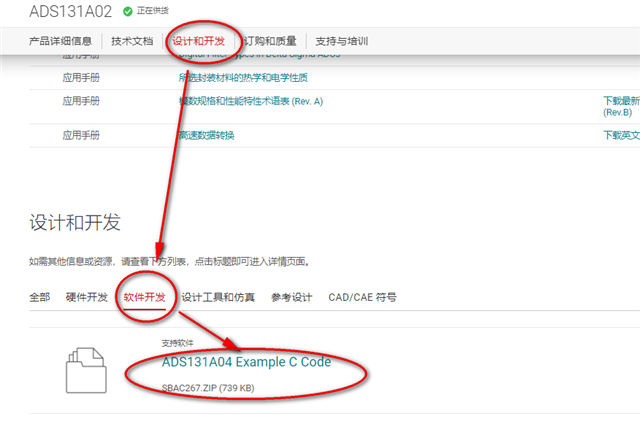

建议先调试好能够读写寄存器,这样才能根据需求配置相关设置到寄存器。
寄存器的读写在数据表9.5.3.7章节 至 9.5.3.10章节有详细说明;另外在产品首页 软件开发部分,如下截图,有C 代码示例,您可以下载参考:
ADS131A02产品首页链接:https://www.ti.com.cn/product/cn/ADS131A02
