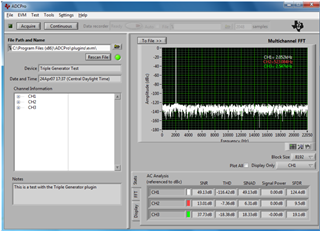

  • 您好,对于您说的文档是这个吗?我已经看到频谱图了。我还有另外一个小小的问题,对于24bitADS1256ADC的数据手册中,为何没有对SNR进行测试呢?
  • 您好,以上频谱测试图即为你所说的频谱测试图,这个测试图是哪个型号的ADC测试出来的结果呢?
    对于这个频谱测试图我还有一个问题,希望你帮我分析解决,这张频谱图中的三个通道的SNR为什么这么低?
  • SNR 可以通过ENOB (有效位数)通过下面公式计算出来,ADS1256给出了其在不同数据速率和PGA增益下的ENOB ,数据表 Table 2和Table 5
    SNR = 6.02N + 1.76dB,
  • 抱歉,从ADCPro用户指南中看不出是哪个型号的ADC测试出来的,这是个频谱示意图,我也无法解释其SNR为什么这么低。
    SNR一般与输入信号的质量、基准电压的质量、供电电压的质量、PCB的设计等都有关系。

  • 频谱图希望得到的就是输入信号所在频率的幅值是最高的,其他频率的幅值越低越好,当然也可能存在二次谐波和三次谐波.
  •  这个是24bit sigma delta ADC的频谱图,你觉得这个频谱分析图对吗
  • 首先抱歉,上面关于delta-sigma ADC SNR计算的回复有误,SNR的计算如下截图公式:
    上面关于delta-sigma ADC 的频谱图 ,应该是正确的。
    下面网友的分析您可以看下:
    bbs.eetop.cn/thread-885520-1-1.html
  • 你说的是这张频谱图是对的吗?
  • 对的,delta-sigma ADC 能够对量化噪声进行整形,调制器输出的噪声功率谱不是平坦的,调制器会将噪声整形到高频处。
