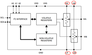

TPL0102-100: HA和LA两端的电压不能超过多少?
Part Number: TPL0102-100

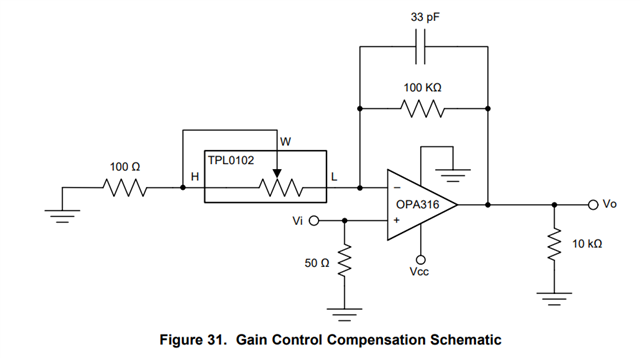

可否作为高压放大电路的RF电阻,比如±10V 放大到±100V, 通过调节TPL0102-100的阻值,来调节放大增益?
谢谢。
  • 您好,可以作为放大电路的Rg电阻,调节放大增益 datasheet中给出了一个应用的例子:

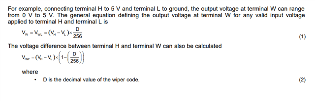

    另外,您提到HA和LA的电压范围,我想您可以参考下数据手册的公式1 和2,Vw的电压范围为0~5V,可以计算出Vh-Vl的范围:
