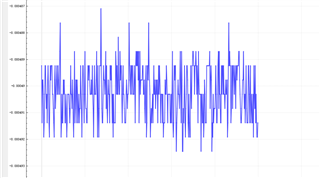

ADS1299-4: 内部方波信号测试异常,其值为-2.38mV~ 1.37mV之间,而不是-1.875mV~1.875mV之间(图1),图2为短接测试。请问如何使内部方波信号恢复正常的幅值?
Part Number: ADS1299-4
  • 您好,
    您输入其他已知直流电压,是否可以正确采集?我想确认的是这是由系统的失调电压造成的,还是系统本来采集数据就有问题。
    如果您可以正确采集输入的已知的正负模拟电压,仅是输入失调或噪声引起的内部测试信号异常,那么请检查参考电压、供电电压的稳定度。
    如果不可以正确采集已知的模拟电压,那么查看SPI通信波形看下通信时序是否存在问题。输出代码至模拟电压的转换过程是否正确:
    https://e2echina.ti.com/question_answer/analog/data_converters/f/58/t/192643
