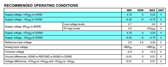

Part Number: ADS8342
Hi experts,
问题如题。
您好,
不可以的,查看数据表推荐的工作条件,, –AVDD to AGND 的范围是–5.25 ~ –4.75,不能将–AVDD接0V; -DVDD类似。
