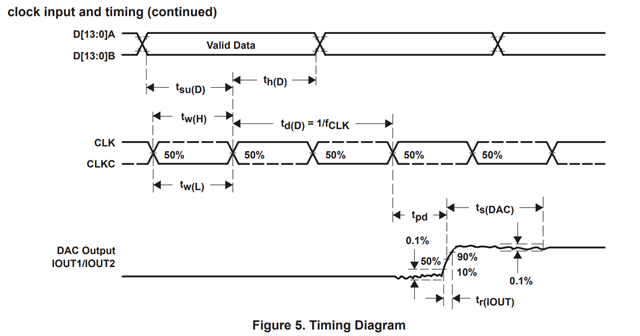

DAC5675用外部时钟,数据FPGA给,FPGA不用采集时钟不同步发数据可以吗。
