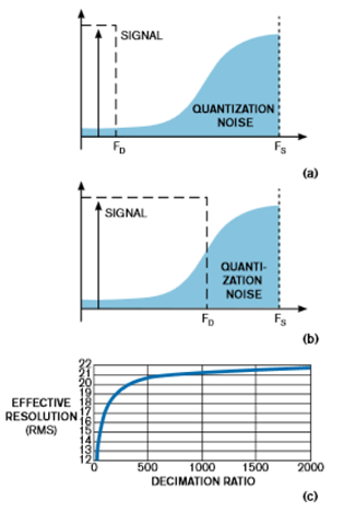

 该图 为ads1256的数据手册,图中的SPS指的是过采样的频率吗?在PGA=1时,有效位数难道不是在随着SPS的增加而增加吗?为什么图中的ENOB随着SPS的增大再减小?

    Data Rate(sps)指数据输出速率FD
    ADS1256是 Δ-Σ ADC,其ΔΣ调制器可以将量化噪声整形到更高频率,如下图所示其频谱曲线,FD是Data Rate,Fs是调制器采样频率,Fs/FD是抽取比,可以看出FD越高,ENOB越小,因为大多数噪声都位于高频下,从而降低了ENOB.
