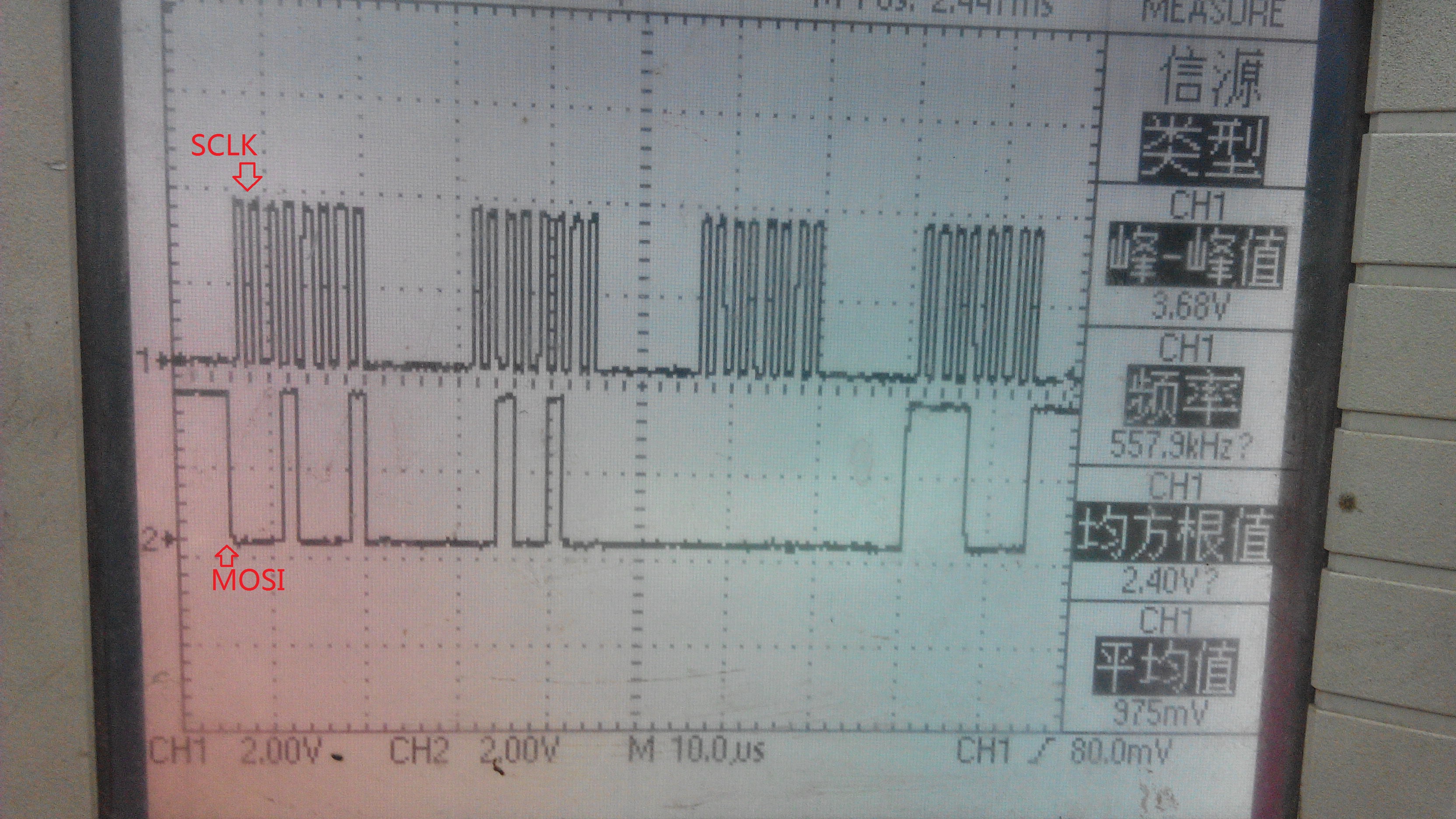

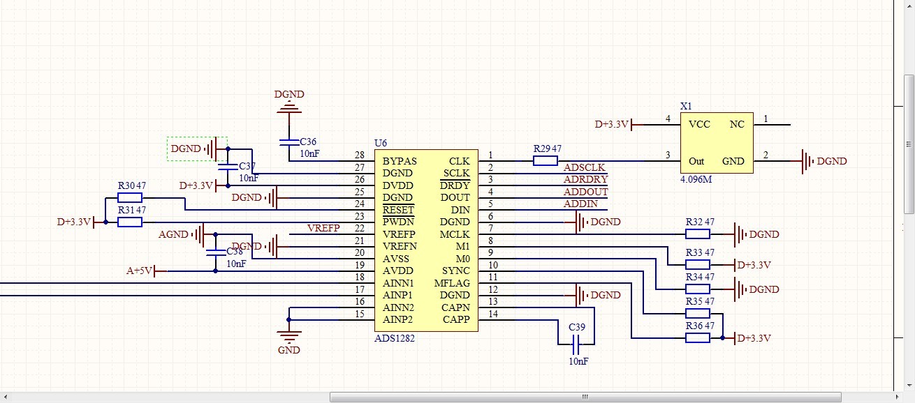

您好!我现在调试ADS1282,读数据,读寄存器都是0,不知道是什么问题,以下是我的电路图,还请专家帮忙看一下
