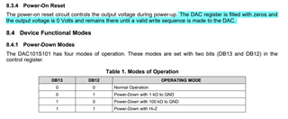

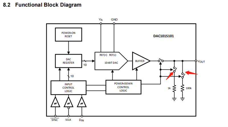

在应用TI芯片DAC101S101时遇到如下问题,需要您这边帮忙处理下,感谢!
问题描述:
DAC101S101规格书中有提到上电瞬间输出电压是0V,但是没有提到在上电的瞬间VOUT引脚的0V是因为100K或是1K(见下图)下拉电阻到底产生;还是说输出就是0V,下拉电阻没有接通。
疑问:
1、初次上电瞬间下拉电阻的开关是默认闭合的吗?1K的闭合还是100K的闭合?
