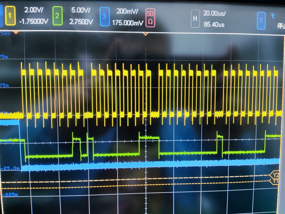

  •  这是我示波器的波形  我配置了(0x02,0x0300)(0x03,0x0000)(0x04,0x0103)(0x08,0x8000)(0x09,0x8000)

    看上面时钟波形,有很多过冲,建议串联几十欧姆电阻以改善波形。
    上面波形是写那个寄存器的波形,您可以把波形展开吗?上面图片不易识别。
  • 还是一样(0x03,0100),VREFIO脚还是2.5V
  • 您可以先改善下波形吗?时钟波形过冲比较大,设备可能没有正确识别主控端发送的命令。

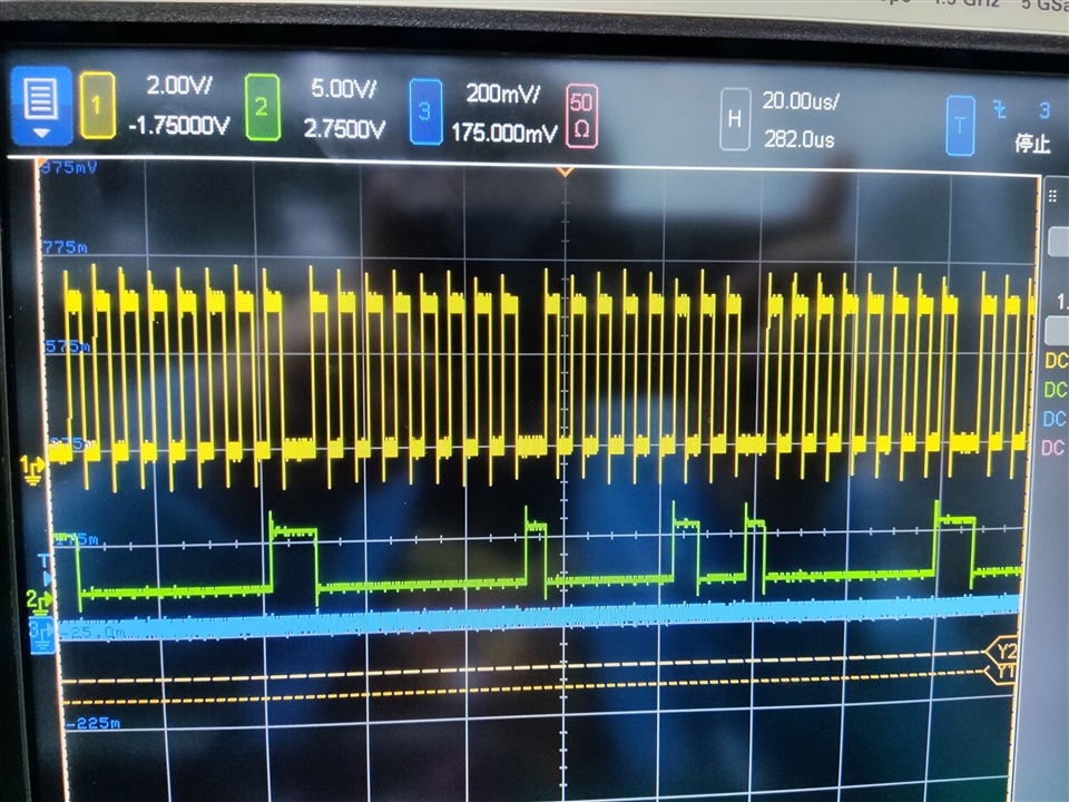

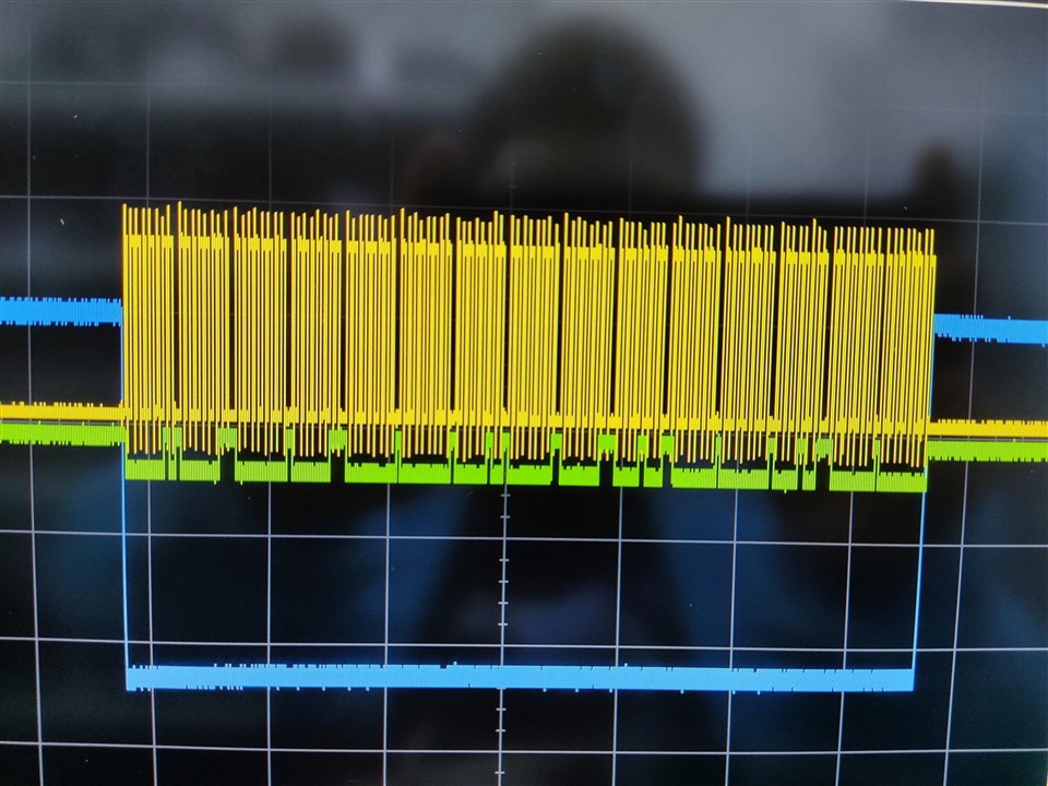

  • 抱歉,波形改善不了,因为我没有预留焊盘,无法添加电阻,我觉得时钟波形过冲太大可能是因为示波器探棒地线距离太长了导致的。下面图片前6个是(0x02,0x0300)和(0x03,0x0100)的波形
  • 1、请先确认下SPI2C管脚是否拉低以设置在SPI模式;
    2、再确认下主控端的SPI电平是否与DAC80502电平兼容;
    3、您可以先只配置一个寄存器吗?即仅配置03寄存器,因为我在数据手册没有看到连续配置多个寄存器的时序图,不确定是否可行。因此,仅先配置03一个寄存器禁用内部参考电压,写入0x03,0x0100,在第24个SCLK后,拉高SYNC以在SYNC上升沿更新寄存器值。不要有多余的SCLK,我担心会更改寄存器值或写入寄存器值无效。
    然后再测量内部参考电压是否仍然有输出,如果仍有输出2.5V,请附上您的时序图,我再具体看下。
  • 你好:
            问题解决了,如果我在一次片选拉低的期间只配置一个寄存器就正常了,谢谢!
