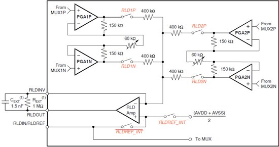

我想用1292r做一个one lead的心电监测器(包括呼吸),
但对于右脚驱动这个部份不是很了解,所以想请教几个相关的问题。
1. 我的CH1是呼吸讯号,CH2是心电讯号,那在RLD_SENS这个暂存器上,我需设定RLD2N和RLD2P就好,
    还是RLD1N及RLD1P也需一起设定?
2. ads1292r的datasheet p55有一个范例,如下图,想请问RLDOUT不必与RLDIN作连结吗?因为我看到p50的电路图中,RLDOUT与RLDIN中间有一个filter。
3. 最后是RLDIN需要mux进去CH1和CH2吗?或是使用内部参考电压(AVDD+AVSS)/2就好?还有差别是什么?
