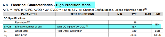

ADS7142: 精度
Part Number: ADS7142
请问ADS7142的高精度模式(16bit)的实际精度是多少,因为手册上说16bit的数据是通过累计16个12bit得到的。
