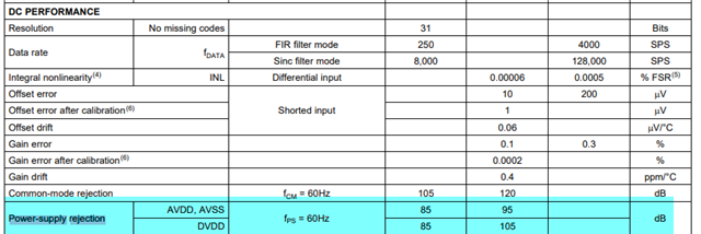

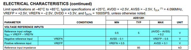

问题1:模拟供电电压AVDD随温度变化可能会略低于参考正电压,AVSS可能略高于参考负电压,是否会影响采集;

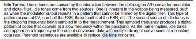

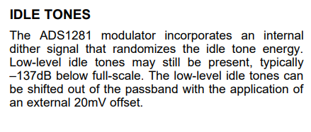

问题2:idle tones对测量的影响是什么,前端电路已经确定了,电路应该如何解决这个问题

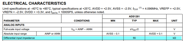

问题3:实测没有RC电路,跟随器直接接ADC线性度很差,接RC后有所改善,R=1K,c=1.5nF,adc内部的等效电阻是55K欧姆,这个值可以理解为不受温度影响的稳定值吗

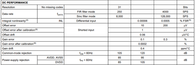

问题4:接RC滤波电路,以±1位校准点,实测±1.4V以内,AD线性度可以,超过±1.4以后线性度变差,2v时偏移50uV,有什么解决办法

    1、VREF、VREFP、VREFN的范围如下截图所示,如果是0.06V那么是在下面表格范围内。
    但是供电电压波动会影响采集精度,衡量参数是电源抑制比(Power-supply rejection )。
    2、idle tones它其实是一种噪音,通常比满标度低137dB。通过应用外部20mV偏移,低电平空闲音调可以移出通带,如数据表Figure 56电路图。
    idle tones的定义如下截图,可以看出idle tones一旦产生就很难滤除。
    3、您是说的差分输入阻抗吗?55kΩ是数据表给出的在25℃的典型值,并不是不受温度影响的。
    4、2v时偏移50uV,这里是总的误差吗?满量程5V时测量的吗,我们知道影响ADC输出误差的有很多因素,,其中温漂、INL是不能通过校准消除的,增益误差和失调误差校准后仍存在一定误差,另外还有PSRR等引入的误差,可以用均方根来计算总的误差
  • 问题2:低于满刻度-137db,我理解为1v量程时,噪音小于0.2uV对吗?
    问题3:输入阻抗55kΩ和参考输入阻抗85kΩ,温度对其影响有多大,有没有一个范围,例如几ppm/℃,我目前测试发现adc模拟输入需要rc,不然线性度极差,如果输入阻抗变化大我这个电阻的选择就会受限
    问题4:是总得误差,量程±2.5v,50uV对于量程而言0.001%,2.2v时偏的更多,psrr,短时间内电源波动不大对其影响应该可以忽略
  • 2、是的,大概为0.14uV
    3、其实模拟输入阻抗和参考输入阻抗是由调制频率fMOD 和电容Cx决定的,模拟输入电路如下截图,右边是它的等效电路。参考输入电路也是同样的电路结构,具体见数据表 ANALOG INPUT CIRCUITRY (AINP, AINN)部分和VOLTAGE REFERENCE INPUTS(VREFP, VREFN) 部分。
    4、50uV确实挺大的,您是否已确认了这么大的误差主要来源于ADC前端电路?如果是的话,那么就需要改进ADC前端电路。
