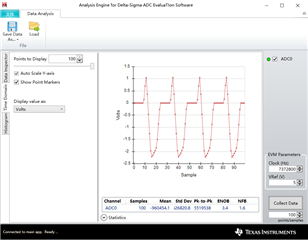

我用贵公司的评估板进行测试,发现输入100mVpp正弦波,放大64倍,结果输出的信号波形很不理想,如下图所示。请问这是为啥?
PGA=64倍,基准电压=5V,差分输入电压范围是±5/64=±78.125mV,单端输入100mVpp,也就是+100mV已经超出了差分输入电压范围。
降低PGA倍数或者降低输入信号幅值,看采集是否正常?如果仍不正常,反馈给我下面的信息:
您使用的是什么转换模式?连续Continuous转换还是脉冲Pulse转换模式?您是通过检测 DRDY信号开始读取的数据吗?您使用的SCLK频率是多少?也建议您附上SPI读取转换结果的时序图。
