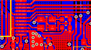

ADS1256外接晶振不起振,工作时间越长,上电起振的几率越低。
在晶振起振时,读出的AD值正确。

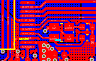

有没可能是PCB布局布线导致杂散电容太大导致,但我们把周围的对地铺铜去除后,不起振的问题会改善,但不能完全解决。
请帮分析导致晶振不起振的可能原因。
相关PCB布线如下:
  • 您好,很有可能由于杂散电容会导致晶振不起振。但是杂散电容有很多因素,有些是来自via,或者trace长度或者和器件连接都会产生杂散电容。 所以我们在电路中使用起振电容时,如果使用晶振的最大负载电容会出现无法起振的现象,其实即便最佳布局也会出现类似现象,因为trace走线相当于电容器。
    layout布线的理念就是走线尽可能短,极低阻抗的回流路径的对称电路。
  • 晶振电路布线不超过10mm, 基本对称,无过孔。
    还有其它改善措施和建议么。
  • 晶振的spec,负载电容多大?就像我上面提到的,计算起振电容的时候,别按照最大负载去计算,也就是说适当降低起振电容的值再看看。
    另外,demo中推荐了晶振的型号,可以根据demo中提供的晶振型号,对比下目前您使用的晶振,考虑更换和demo中电气参数类似的晶振。
