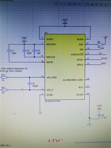

ADS8681驱动程序我这边SCLK和CS信号正常,但SDO和RVS信号没反馈,如何读取转换结果?需要配置哪个寄存器么?

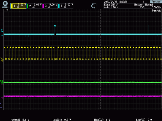

我这边监控RVS引脚,没反应,一直是低电平。蓝色CS,黄色SCLK,其余两个是SDO和RVS信号

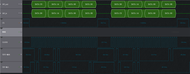

我这边循环写和读,(即ADS8689_WRITE_FULL, ADS8689_RANGE_SEL_REG, 0x000B和ADS8689_ReadWrite(ADS8689_READ_HWORD ADS8689_RANGE_SEL_REG, 0x0000)),看时序图,是不对的
而且,RVS电路上是悬空的,但一直无信号
RVS在读写寄存器时,可以不用管它;
我看您的读写时序是对的,通过命令D014000B 写入RANGE_SEL_REG 寄存器低16位值000Bh,然后通过命令C8140000读出RANGE_SEL_REG 寄存器低16位值000Bh,写入后能够正确读出来
