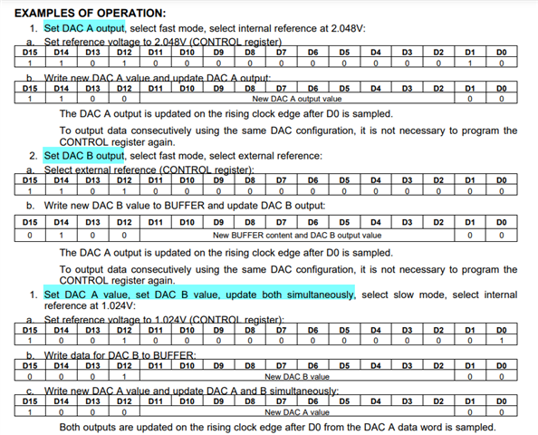

我输出电压值,A通道是对的,为什么B通道输出的是方波
  • 您好,
    数据表有输出示例,如下截图,A通道输出示例,B通道输出示例,以及A和B通道同时输出示例,

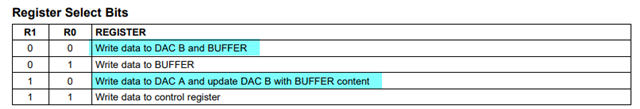

    在使用控制命令时,请注意buffer中的值,在R1R0=00时,会同时改变buffer中的值,在R1R0=10时会同时在B通道输出buffer中的值
    您想在A通道和B通道输出什么值?在输出电压值时,具体发了哪些命令?我想看下是否因无意中改变了buffer中的值并在B通道输出造成的
