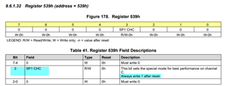

如果只使用ADC3424EVM的2-wire模数转换 那么ADC3424需要配置吗?还是无需配置,上电使用寄存器的默认配置就能使用?
  • 您好,
    上电后是需要有个上电复位的,可以通过硬件复位或软件复位实现:
    关于寄存器配置,我大体看了下寄存器说明,Register 139h、239h、439h和539h的bit3 复位后是需要写1的:
    其他寄存器若不配置,可以按照默认值使用ADC;
