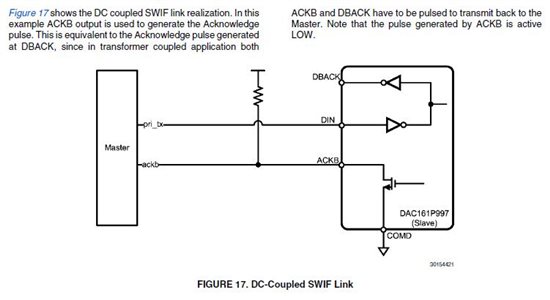

Hi,各位TI大大們,打擾了。
小弟有個DAC(DAC161P997)問題,想請教各位大大。
請問大大們,使用DAC161P997這個顆DAC,
是否有使用過以下接法,且可正常work呢?
小弟使用以下接法,送時序無法改變其電流輸出,電流一直皆維持在4mA。
請問是否有其它需注意的地方呢?
謝謝各位大大。
目前還是無法控制DAC的電流輸出
我是以Microchip 18F26K22 MCU 對 DAC161P997作控制
SWIF TIMING (0、1、D....) 有使用示波器量測,Duty cycle皆符合Datasheet 規範
Symbol rate:大約 760Hz (規範300Hz ~ 19.2KHz)
測試結果:
ACKB腳一直為高電位,沒回ack。 (Datasheet : Note that the pulse generated by ACKB is active LOW.)
煩請各位大大幫幫忙,謝謝您們了。

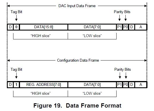

void DAC161P997_write_data1() //  12mA current out
    int iout_data1[19]={0,1,0,0,0,0,0,0,0,0,0,0,0,0,0,0,0,1,0};    //0X8000_10
    int8 w;
    DAC161P997_D();
    for(w=0;w<19;w++)
                if(iout_data1[w]==0)
                    DAC161P997_0();
                else
                    DAC161P997_1();
        DAC161P997_D();
        DAC161P997_A();
void DAC161P997_write_config_data1() //寫控制暫存器 0x0095_10  unlock
    int config_data1[19]={1,0,0,0,0,0,0,0,0,1,0,0,1,0,1,0,1,1,0}; //暫存器0,資料0X0095_10  unlock
        int8 w;
        DAC161P997_D();
        for(w=0;w<19;w++)
                if(config_data1[w]==0)
                    DAC161P997_0();
                else
                    DAC161P997_1();
        DAC161P997_D();
        DAC161P997_A();
void DAC161P997_write_config_data2() //控制暫存器 0X021D
    int config_data2[19]={1,0,0,0,0,0,0,1,0,0,0,0,1,1,1,0,1,0,0}; //暫存器2,資料0X021D_00   ACK_1 FRAME_1 PARITY_1 CHANNEL_0 LOOP_1
    int8 w;
    DAC161P997_D();
    for(w=0;w<19;w++)
                if(config_data2[w]==0)
                    DAC161P997_0();
                else
                    DAC161P997_1();
        DAC161P997_D();
        DAC161P997_A();
