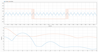

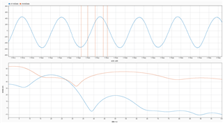

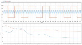

如图是ADS199其中两个通道记录的数据。橙色的是测试信号,蓝色的是外部信号,其中外部信号是1mV、20Hz的正弦波。从上图可以看到测试信号中会出现不整齐的波形。放大看是这个个样子:
但是如果看外部的正弦信号,发现在测试信号出现异常的地方,正弦信号从波形、频率和幅度看,都是正常的。
因此想问一下,ADS1299内部产生的测试信号出现类似不稳定的情况是正常的吗?还是内部的测试信号应该是一个很稳定的信号?
