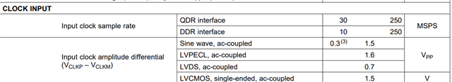

我使用了ZYNQ7Z020来读取ADC的数据,ADC的CLK我直接使用了FPGA输出的差分信号作为CLK,当FPGA输出的时钟信号为100M时ADC能够正常工作,当FPGA输出时钟为250M的时候通过示波器观察CLK的VPP变为了1.2V;这个时候ADC的输出CLK没有输出了,ADS42LB49的CLK一定需要LVDS信号才能驱动吗?如果不是LVDS信号我该如何使用;
您好,CLKIN不一定必须是LVDS输入。datasheet中给出了几种不同的输入以及差分输入范围,可以是正弦波输入,Vid=Vclkp-Vclkn=1.5Vpp。或者也可以是LVPECL,LVDS或LVCMOS输入都可以。ADS42LB49需要250Mhz的时钟,所以FPGA输出250Mhz的话,divider配置为1,如果输入是500Mhz的话,divider需要配置为2.同样1G输入的话,divider 需要配置为4。 您这里提到100Mhz给CLK能正常工作是吗?
