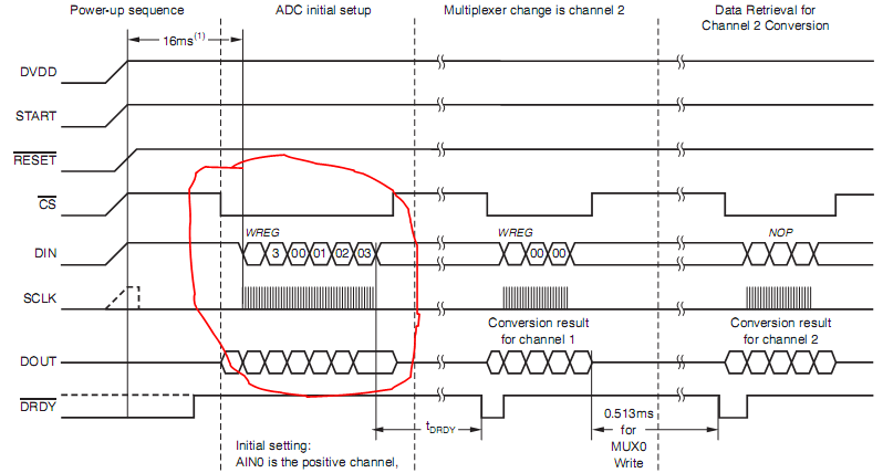

调试了一周时间,对ads1248的写操作仍未成功,对寄存器先写再读回,dout输出始终为零。spi时序都满足要求,reset和start始终高电平,先发送一个字节的写操作指令和寄存器地址,然后依次发送寄存器数目和数据,每个字节的间隔满足5个时钟周期的要求,但读出寄存器的值始终为零。不解问题出现在哪里,三否在发送每个字节前应该先判断/DRDY为0时,然后再发送?硬件电路按参考电路来的,也测试过,不存在问题,肯定问题在SPI上,始终搞不定,急死,望各位高手指点一二,非常感激!!!

  • 时序图没有暂未保存,但通过示波器核对过单片机输出信号时序的正确性,可以确定时序符合要求,且数据在时钟下降沿锁存.如欲将MUX1和SYS0分别写入0x30和0x50,则SPI依次发送0x42 ,0x01 ,0x30 ,0x50,每个字节发送后延迟2us再发送下一字节,然后再读寄存器的值,依次发送0x22 ,0x01,0x FF,0xFF,同样每个字节发送后延迟2us再发送下一字节.写操作也是在上电很长一段时间后进行的,绝对大于16ms

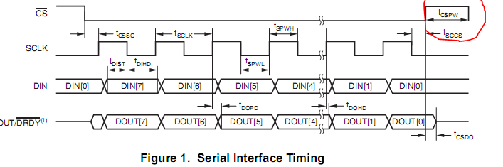

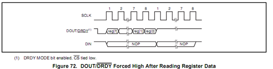

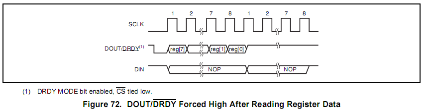

  • 从上图1可以看出,写完一个字节后,片选cs应该拉高并至少保持5个时钟周期,即1.2us。但从后两个时序图中可以看出,在连续写若干字节时,sclk是连续且等间隔,cs一直拉低。若将单片机的SPI模块配置为8bit,则在连续写几个字节时,相邻两个字节之间的sclk时间间隔会稍微变宽,且cs会被短暂的拉高(几时或几百个ns)。
    那么,问题1:以上3个图中的时钟时序是否存在不一致的问题?实际应用中,应该遵守哪个时序图才是正确的?
    问题2:若遵守后两个图的时序,即连续写若干个字节时,必须连续的sclk,且cs一直保持低,那么,单片机spi模块在连续写若干字节时cs的短暂变高是否影响正常通讯,或者反之,甚至要满足相邻字节间cs拉高不小于1.2us?

       首选你需要明确片选CS的功能: CS作为ADC SPI口的控制开关,置低有效。
       在不是多个ADC芯片并联的应用场合,CS脚可永远置低,SPI接口持续有效。
      也可以在完成每一次转换后CS置高一下,因为在没有转换的这段时间里,DIN/DOUT都是没有数据的,所以置高是可以的。(可以看如上你的第三个图)
  • Hi
       在正确是时序里(参照第一图), 在CS置低以后,时钟SCLK给出,DIN数据写入,DOUT输出输出,完成后CS置高再进行下个采样转换是可行的。
       在这一个周期的转换内,无论你的MCU是配置3个8位还是其他,在这个周期过程中CS都被建议置低(24位的数据转换过程中,CS都是置低的)

  • 首先,确认数据在时钟下降沿捕获(或锁存),否则正常通讯无法建立。
    在读写寄存器时,即便读写一个寄存器指令也不会少于3个8bit(字节),实测发现发送多个字节时cs应该一直拉低,发送完最后一个字节后再将cs拉高。采用mcu自带的SPI模块,在连续发送多个字节时,每个字节之间cs会被短暂拉高,影响了正常通讯,这也解释了为何网上好多帖子采用GPIO来模拟SPI通讯没有出现通讯异常的问题。
    希望对你有帮助。
  •    感谢wenhui liu 的提示,问题已经找到了,主要是读写寄存器的时候CS没有一直为低。
