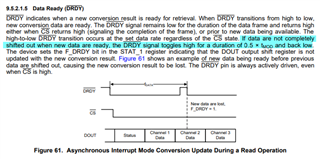

  • 看来实际运行的采样率是没啥问题的,但是是否漏采还不确定,因为转换结果不管是否读出,DRDY都照常输出,如下截图描述:
    建议您还是要读下寄存器值,以检查哪里存在问题;

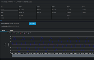

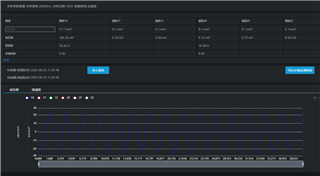

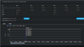

  • 给你一个20480采样率的波形图和频谱图,你可以看到,频谱就是200.
    再给你一个25600采样率的波形图和频谱图。你可以看到,在同样的采样点数的情况下,25600的波形个数应该比20480要少,比如采样点数为1024个点,那么波形个数应该是1024/25600*200=8个,而实际上会有16个。频谱是400.这个就跟采样率12800的吻合了。
