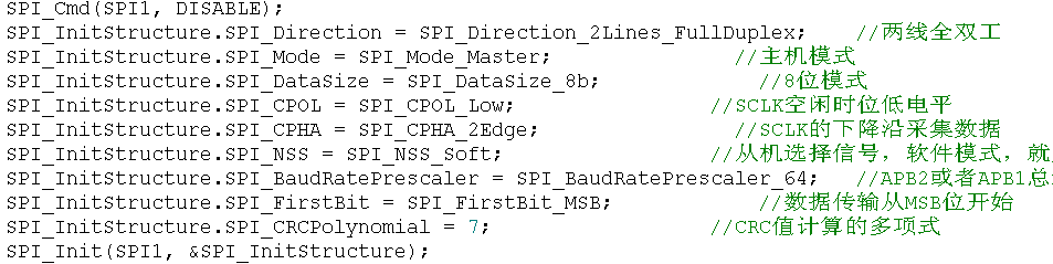

我的ads1248将output data rate of the ADC设置为2000SPS时可以正常工作,但是设置成2000SPS以下就不能正常输出数据了,请问是什么问题,我用的是STM32的硬件SPI模式。

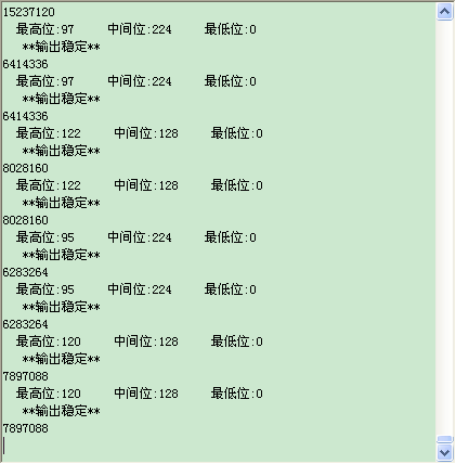

用固定信号输入某一通道,用示波器看一下转换的结果,看一下是怎么个不正常法?(是完全没有数据输出,还是转换的值是错误的?)

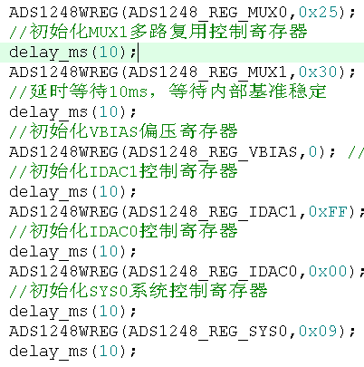

可能是重新写寄存器的时候,值写错了。

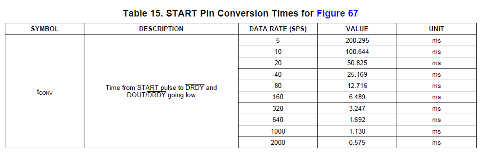

如果是这样的话,看一下SPI的时序,看起来上像是延时造成的问题。
能否将SPI,数据输出的完整时序发上来看看?

另外确认一下你的STM32的SPI设置,看看2位数据,是3个八位设置,还是一个16位设置。

就时序这一块,你可以不用这个延时来接受数据,而是采用DRDY电平变低后接受数据(同样依据上述的时序图,DRDY即Data ready ,active low 输出)
