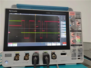

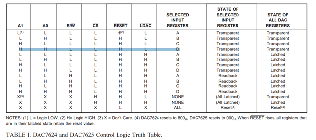

Part Number: DAC7624
当A1引脚保持为低电平时,此时按照datasheet配置输出的通道应为A或B通道,但是发现D通道输出的电压值也在改变,如下图示波器所示,绿线是A1电压,红线是D通道经一个高压运放放大后的信号,在A1由高电平转低电平时D通道输出不应产生变化,这是什么问题呢?断开后面放大电路,直接测量D通道的输出也是这种问题,求工程师可以解惑,谢谢
