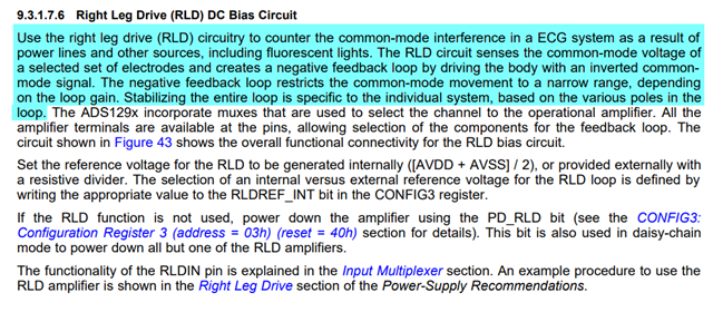

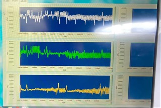

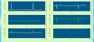

最近调试自己做的ECG板子遇到点问题。通过心电信号模拟发生器发送的波形可以接收到,接到人体看不到心电信号,应该是被噪声淹没了,请问可能是什么原因??电路是用WCT外部反向做右腿驱动,想问一下放大比例应该设置为多少??
  • 您好,
    导联探头接触人体不牢固,或在测试过程中人体移动等都会引入干扰;
    RLD信号用来抵消 ECG 系统中的共模干扰,RLD信号的幅值应该取决于系统,这个我认为您可以设置不同增益通过实验测试来获取较佳值:
