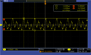

由于有隔离要求,所以ADS8688的供电部分采用了隔离电源模块+LDO的方式
隔离电源选用广州金升阳的WRB0509S-3WR2,电路如下:
该电源隔离输出侧9V电源纹波测试如下:
后面利用这个9V产生ADS8688的5V电源,选用的LDO电源如下:
测试发现 9V电源的纹波没有衰减的出现在LDO输出5V侧
请教大家有什么好的办法把纹波降低吗
看到EVM上的TPS7A4700输出纹波很低:
没有使用EVM的方案一是因为有隔离需求,再有就是TI的大部分器件都缺货或者价格被炒到很高
  • 您好,
    非常抱歉,这里是“数据转换器”版块,若有关 ADS8688应用问题,我可以给您一些帮助,但关于电源设计方案,建议在“电源管理”版块发帖,电源版块的工程师将会为您提供帮助;
    关于降低9V电源和5V电源的纹波,建议查看所使用IC datasheet 看输出纹波是否满足IC的性能规格,或咨询所使用IC厂家的技术支持,他们应该更了解自家产品的设计要求,可以为您提供更好的帮助。
