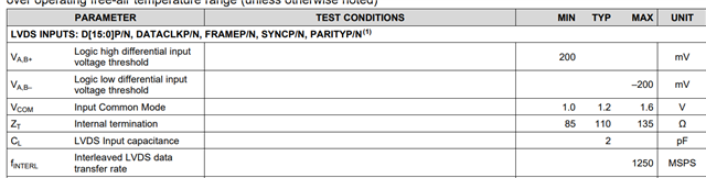

您好,这是DAC3484 LVDS的电气规格:
如果您要和DAC接的LVDS是2.5V的话,可以参考下它的spec,如果共模电压相同也是1.2V,电压幅值也符合的话,就是可以使用的。
