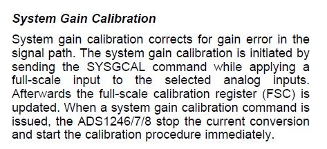

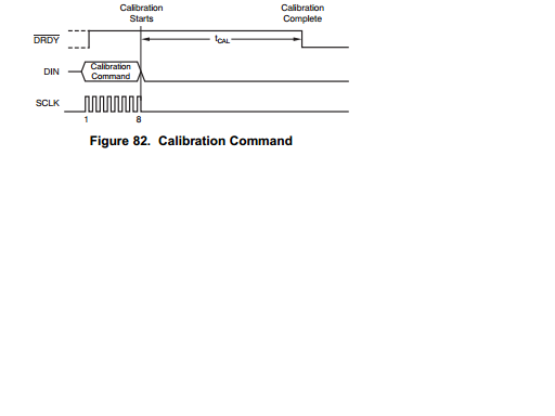

另外这个芯片是有offset校正以及满刻度校正的,你可以通过这些命令来提高转换的准确度。
Hi
可以在每次转换前进行校正,加强转换的准确度/。

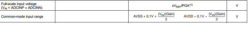

第一,ADS1248的任何一端是不能直接接地的。需要提供一个共模电压。
第二,关于电源,调试阶段,请选用稳定的,功率足够的线性电源,一般开发板上带的电源为开关电源,纹波大,不稳定。
