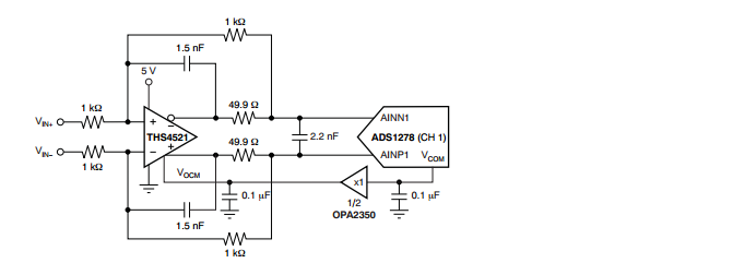

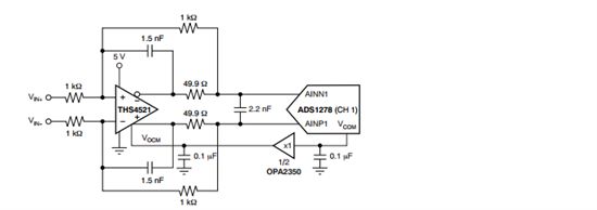

请问TI工程师,ADS1274单端转差分输入用的THS4521放大器的输出VOUT+ 是接ADS1274的AINP还是接AINN?因为在ADS1274数据手册的推荐电路中VOUT+接的是AINN,而在THS4521中接的是AINP,所以想问下怎么接?是按照哪个接呢?谢谢!
Hi
其实接哪一个都是可以的,只要符合ADS1274的输入条件,单端输入范围–0.3 to AVDD + 0.3, 差分输入范围+/-Vref就好。
不同在于当你正满刻度模拟输入时,后者是正的满刻度数字输出,而前者则是负满刻度数字输出。
