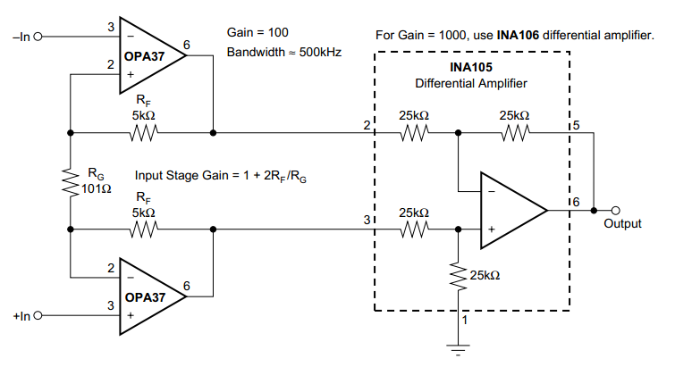

关于数字电位器TPL0501的使用
在使用TPL0501做程控放大时,输入信号20mVpp,用固定贴片电阻时,信号输出良好,换成数字电位器TPL0501时,噪声很大,不知有何解决方法……使用的电路图如下,用TPL0501代替Rg,Rf=50K,
