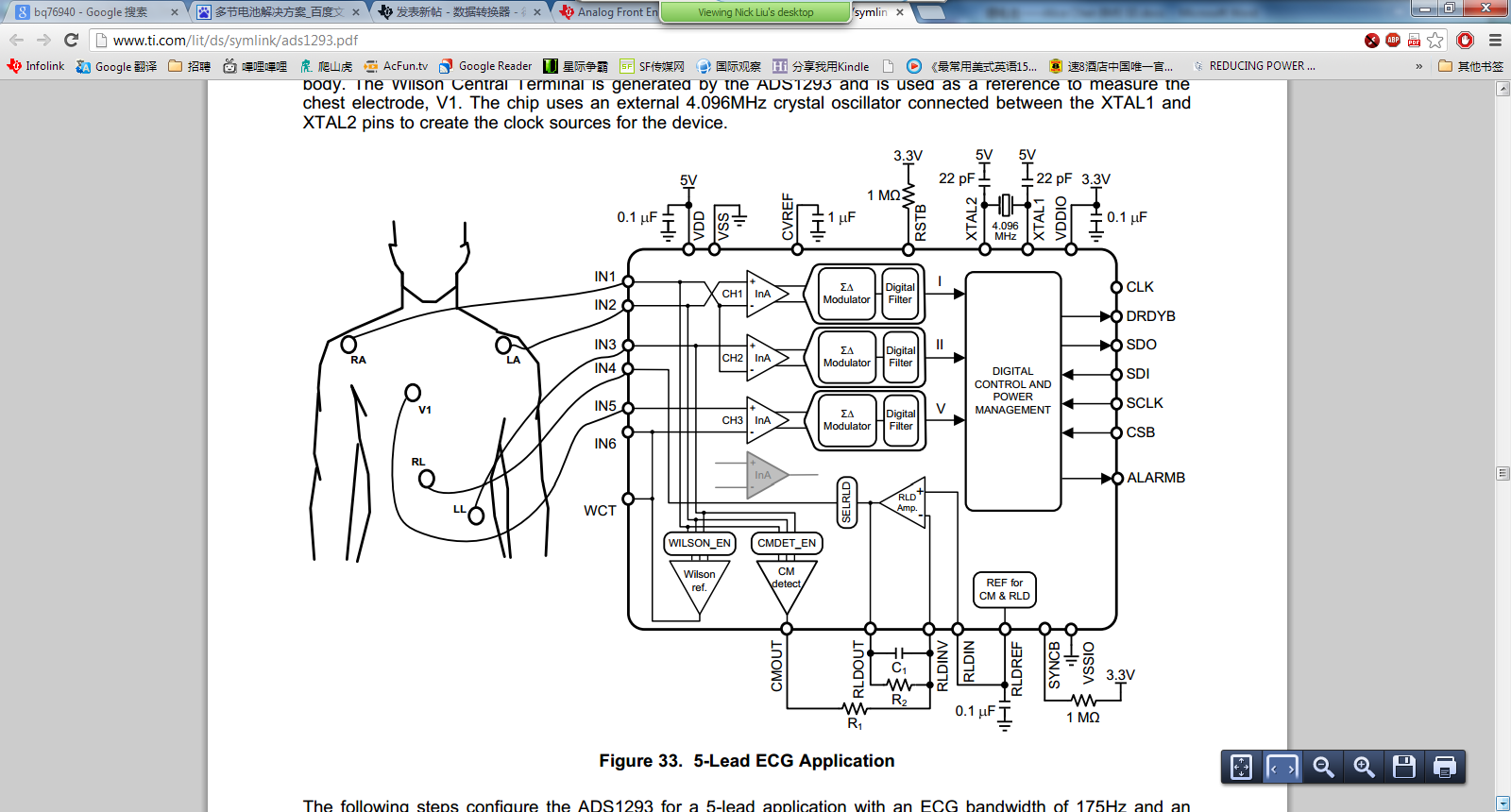

我想问下使用ADS1293的管脚DRDYB只能被驱动到通道ECG1、ECG2、ECG3的其中一个(寄存器地址2FH),但我要同步采集三个通道时,我应该怎么来设置?
参照例程图33 5-LEAD ECG APPLICATION,我把DRDYB驱动到ECG1通道,IN6连接到威尔逊中心点,与IN5作为胸导联;然后三个通道同步进行ADC转换时,发现ECG3通道(胸导联)不能与ECG1、ECG2同步,大约差15个字节;又因为胸导联有一端信号输入是来自IN1、IN2、IN3,所以信号不同步而失真,请问这里应该怎么解决,是否和DRDYB设置有关?
 麻烦给我解答下,谢谢
