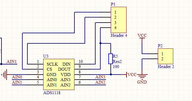

void WriteSPI(uint config)
char i;
unsigned int temp;
CS_H;
SCLK_L;
CS_L;
_NOP();
for(i = 0;i <16;i++)
temp = config&0x8000;
if(temp)
DIN_H;
else
DIN_L;
SCLK_L;
_NOP();
config <<= 1;
SCLK_H;
SCLK_L;
CS_H;
void Config_ADS1118(uchar channel,uchar mode)
unsigned int config;
if(mode)
switch (channel)
case 0: config = 0xC5EB; break; //FS = 2.048V,SingleShot,860SPS 上拉电阻
case 1: config = 0xD5EB; break;
case 2: config = 0xE5EB; break;
case 3: config = 0xF5EB; break;
else
switch (channel)
case 0: config = 0x44EB; break; //FS = 2.048V,Continue,860SPS 上拉电阻
case 1: config = 0x54EB; break;
case 2: config = 0x64EB; break;
case 3: config = 0x74EB; break;
WriteSPI(config);
WriteSPI(config);
delay_SPI();
delay_SPI();
void Read_ADS1118(void)
char i;
CS_H;
SCLK_H;
CS_L;
for(i = 0;i<16;i++)
SCLK_H;
_NOP();
if(DOUT_val)
value |= 1;
value <<= 1;
SCLK_L;
_NOP();
SCLK_L;
CS_H;
程序读出来的只有一个不正确的值,不管改变哪个通道采样或改变输入电压值采样值都一样,那位朋友遇到类似的问题?
0x7FFF?呃,如果你的电路是按照手册上做的的话,那这个信号代表输入0或者信号断线。你要查一下输入了......而且,有了0x7FFF基本上可以认定你的ADS1118是没有问题的。
哈罗~Li~我最近在用ADS1118的时候碰到了这样一个问题,使用的是MSP430F149单片机的SPI通信,但程序写好后与ADS1118进行通信时,发现无论我的模拟量输入(我用直流0~+3.3V做输入)如何变化,输出的数字量总是0x0c,不知道怎么回事,如果可以的话,能不能私下详谈?QQ:382909235 不胜感激......
