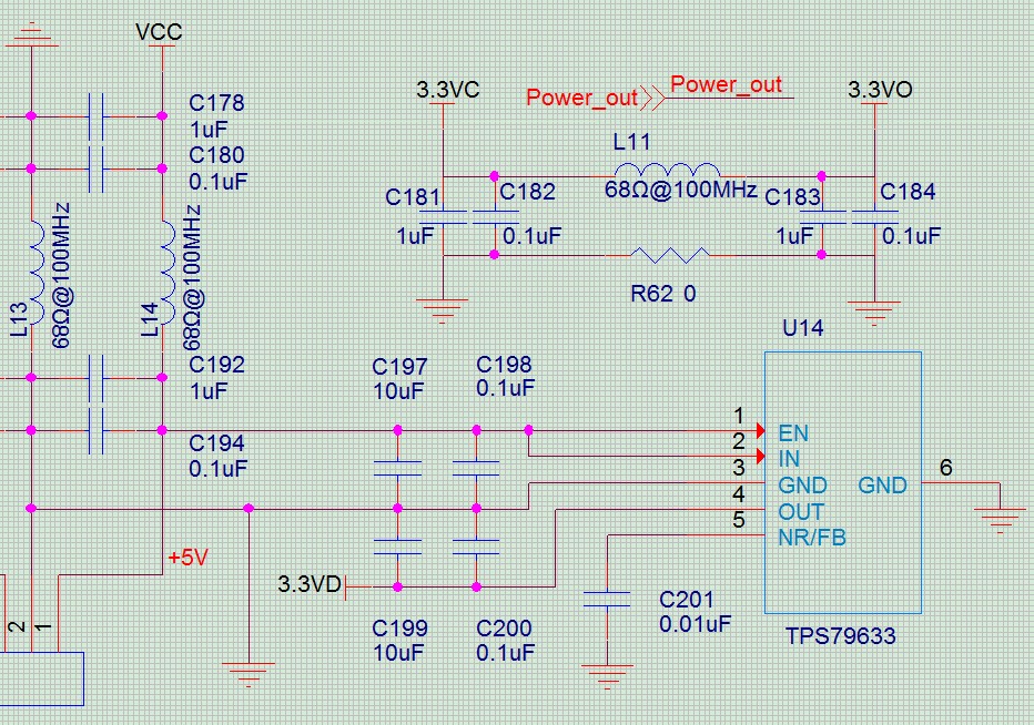

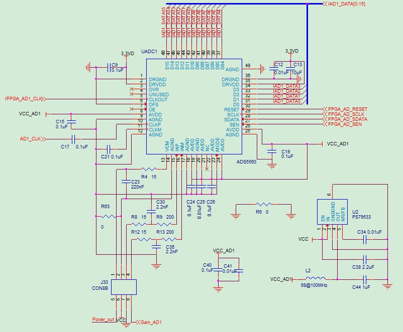

  • 不好意思,前一段时间有其他事情处理,离开了一段时间…下面把电路图上传一下,请求帮助:
    ADC&AVDD
    外部数字地和模拟地是分开的,但是根据数据手册可以知道芯片内部其实已经相连…
    DRVDD

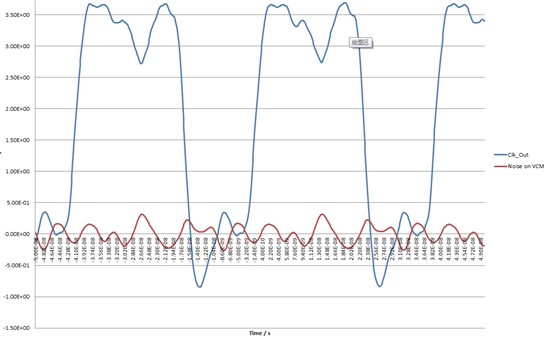

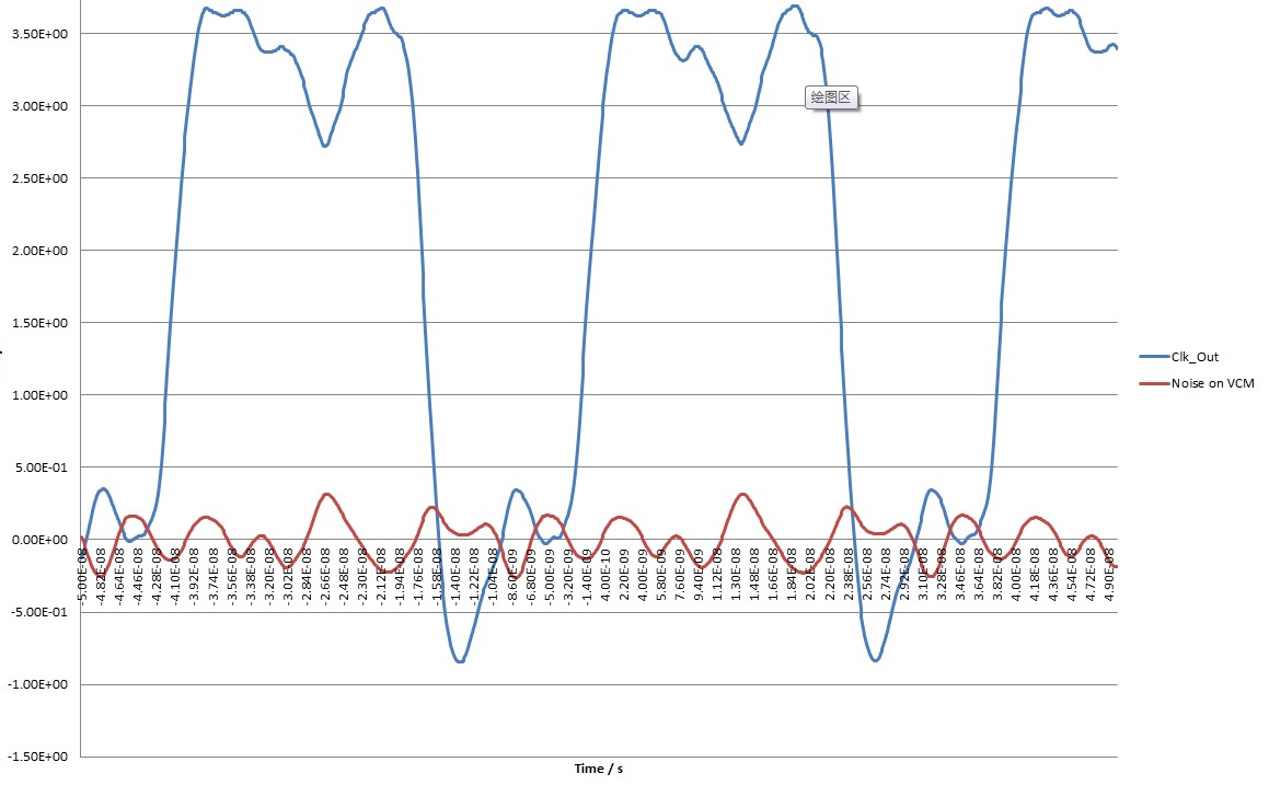

    目前发现:
    数字端接负载后,发现参考电压输出端带有了较大的噪声并猜测与输出信号具有一定的关系:(示波器)
    所以目前怀疑是带负载后因为阻抗不匹配带来的地弹?这种考虑是否合理?但为何数字端的问题会影响到模拟端?而且将参考电压输出端到地的电容去掉后噪声依旧?
    另外还有一种怀疑是发现ADC的模拟供电需求远高于数字供电的需求,而设计中VCM是ADC芯片内部提供的,那在ADC工作时会不会因为需要对参考电压进行多次较大量的电荷抽取而引起这种噪声呢?
    内部提供的参考电压可带动多大负载?在接到前端探头的时候是否需要接一级跟随?
    望不吝赐教,谢谢!
    附:示波器测量信号及噪声的数据

  • 1. “外部数字地和模拟地是分开的,但是根据数据手册可以知道芯片内部其实已经相连…”这个在手册多少页?
    2. 如果采用内部基准,最好采用图49那种方式连接,抗干扰能力要好一些。另外,你电路图里VCM只是当做是一个测试用引脚输出,你能够保证VINP和VINN的共模电压等于VCM?
    3. 可以考虑用作LVDS模式,如果FPGA测有内部端接电阻的话。LVDS模式的干扰要比CMOS模式小一些。
    4. 你是从哪里买到这颗芯片的?
  • 1.关于地相连问题重新看了下手册,在44页Board Design Considerations中有说明一个地就可以了,没有说内部相连问题。
    2.ADC是有前端的,这里只是对ADC提供参考电压的接口进行的电压测量,发现了问题。
    3.目前基本认定问题是ADC的高速I/O口较多,分布电感及阻抗不匹配带来的问题,想请教下有没有好的布板建议以及解决方案?
    4.应该不是芯片问题(多家代理拿到的芯片)
  • 把和VCM脚连接的15欧姆电阻R4换成个0欧姆试试。至于高速IO口,个人经验,用LVDS接口比用CMOS接口要好,高速下串扰和抗干扰能力都要好一些。
