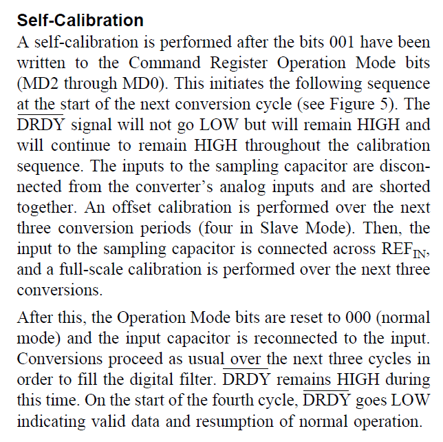

请问,ADS1210的校准功能怎么使用?具体的流程怎样? 如果在开始就设置好校准模式为 Self-Calibration 模式,那么在读 DOR 的过程中,需要对 OCR 或 FCR操作吗?
  • datasheet中有各种自校准步骤的描述,主要是配置下面这个寄存器。都是自动进行的,完成后自动复位成normal mode。
  • 手册14页到16页详细介绍了self calibration,system calibration,pseudo system calibration和background calibration,你可以参考一下。
    手册18页右下部分,DOR里存的,是经过OCR和FCR的值,就是说,输出的值已经被校准过了。如果你的系统不需要知道OCR和FCR,只需要得到最终的输出数据,那没必要去纠结OCR和FCR里的具体值。

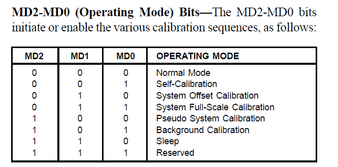

  • 明白了些,谢谢解答。还有个疑问,如果我选用self calibration模式,需不需要每次读DOR之前,就配置一次MD2-MD0,还是说系统上电时配置一次就可以了?
  • 手册20页右下角,Background calibration和sleep是permanent mode,就是说,应该可以看成是默认的模式。其他的模式都是临时的,所以,跟人感觉如果不做其他模式的校准,只需要上电配置一次background calibration就行了。具体的你可以在你的板子上做个实验验证。
