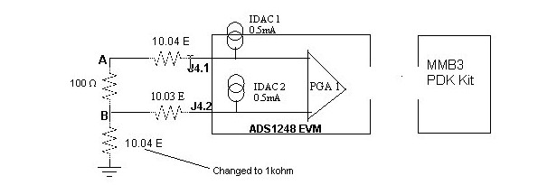

我按照http://e2e.ti.com/support/data_converters/precision_data_converters/f/73/t/2907.aspx该帖子中的接法,使用IDAC产生恒流源,读出的数值不正确,乱跳动。接法如下图

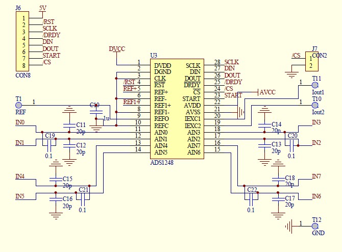

我使用的是1k提供基准,100用的是120的,两个10.04E用的300的,因为是实验所以只采用手头有的电阻试试。我的电路原理图如下图
