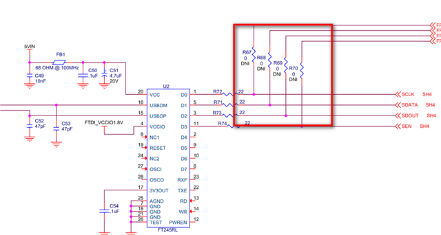

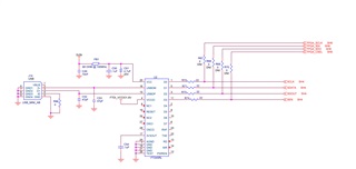

ADC3444EVM: 开发板的SPI引脚是默认链接到了USB控制,那么想同过FMC-ADC-ADAPTER转接板通过FPGA 实现SPI控制是不需要将R71,R72,R73,R74焊掉,把R68,R69,R70,R71焊接上去?
Part Number: ADC3444EVM
Other Parts Discussed in Thread: FMC-ADC-ADAPTER
  • 您好,不是的,DNI指的是预留电阻。R71~R74是一直焊接的,不需要去除,这里预留R68~R71的电阻是为了后面调试的时候用的,如果后续调试发现不安装有没问题,就不需要再焊接上去了。
  • R68~R71的电阻不焊接怎么通过FPGA配置AD芯片?
  • 预留出电阻的位置,并不代表这里就是断路,DNI的意思是don't need install。
    但是实际做电路板的时候将这个电阻的位置预留出来,后期调试的时候需要接的时候再接上,如果不需要的话就没必要接了,也是为了节约成本。
    您可以网上查一下跳线电阻,或者飞线的一些设计。
  • 您说的没问题,就是现在我们买的这个开发板默认SPI配置是通过USB用上位机去配置,现在我想通过FMC-ADC-ADAPTER转接板通过FPGA 实现SPI控制,那几个预留电阻R68~R71的电阻我就需要焊接。您最开始的回答说是R71~R74是一直焊接的,不需要去除,那么现在按电路原理图和PCB布线来看,预留电阻位置就是断路,我必须得把预留电阻R68~R71焊接上才能实现FPGA 进行SPI配置。我这么说对不对?否则SPI 引线都连接不到FMC SPI接口上。
  • 是的,R71~R74是一直焊接的,R67~R70标记为DNI的是预留的电阻。实际布线的时候这里就是导线连接的,只是预留了一个电阻的位置。
    如果按照您的布线,不接这几个电阻就是断路,那就可以将这几个DNI电阻焊接上去,很多电路板这样的设计考虑到成本问题,实际调试的时候如有需要再将预留电阻焊接上。
