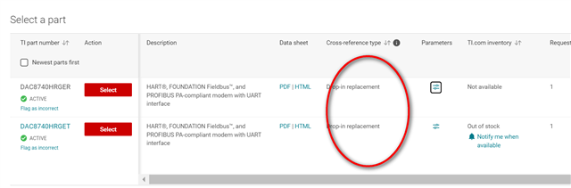

查了一下交叉参考搜索,显示交叉参考类型是Drop-in replacement,是否意味着可以直接替换,电路不需要做任何更改?

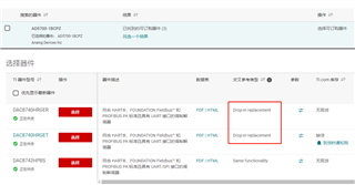

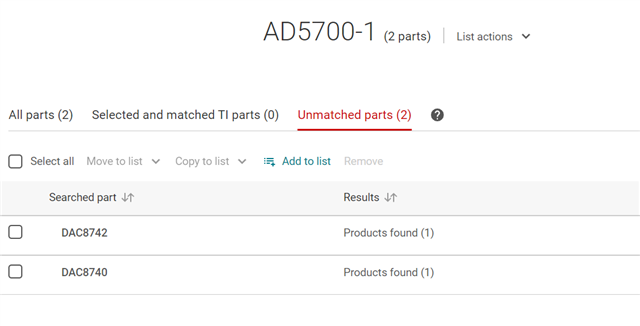

您好,我用交叉参考搜索,发现不能直接替换呢?查看了两款DAC8740和DAC8742,并不能匹配。
恩看到了,昨天不知怎么回事,没有出来结果。drop in replacement 是可以直接相互替代的,像DAC8742是same functionality,指的是和AD5700 具有相同的功能,但是引脚排列或电气参数有可能是不同的。
