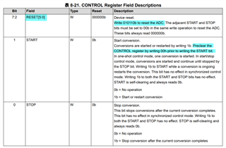

“CONTROL”寄存器控制着开始和停止转换,“START”位的解释中提到,在给START位写1开始转换时,需要给CONTROL寄存器先写“00H”进行复位。
我预先设想的配置过程是,先配置CONTROL进行复位,然后配置各个寄存器,最后给START位置1开启转换,但是START置1前又得先复位,那之前配置好的寄存器不就恢复默认了吗?
